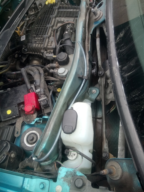

Pomysł zaczerpnąłem od mojego wujka, który podobne rozwiązanie miał w Audi 100 C3.
Potrzebny nam;
- wąż spryskiwaczy ok 2m ( dla bezpieczeństwa polecam 2,5 m ), przekrój 0,5mm
- opaski kablowe
- klucz 10, 13
Demontujemy kompletne podszybie - wyjeżdżają wycieraczki, podszybie, trójkąciki na błotnikach.

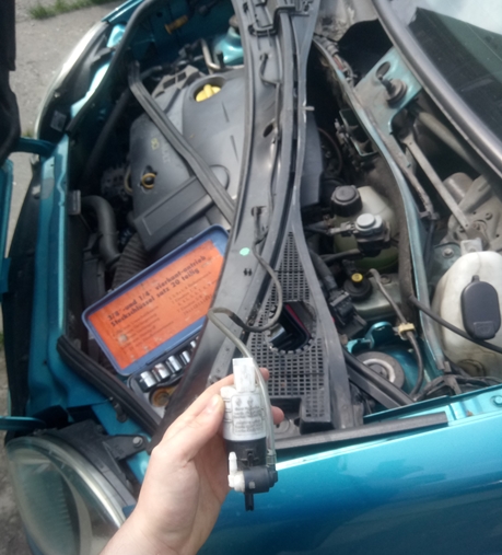

Kluczem 10 odkręcamy zbiornik spryskiwaczy ( jedna śruba ). Wyjmujemy go, i rozłączamy silniczek od zbiornika ( jest na wcisk ). Następnie, odpinamy węża, który idzie na przednie dysze. To samo robimy, na trójniku, który jest przed spryskiwaczami.

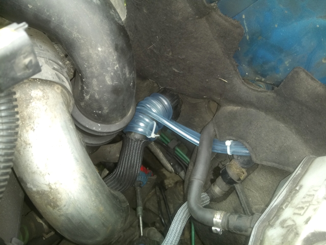

Teraz, bierzemy wcześniej zakupiony waż za ok 5 zł.
Ów wąż oplatamy 3 - 4 razy, wokół węża wychodzącego na mały obieg chłodniczy ( zaraz za wyjściem ze zbiorniczka płynu chłodniczego ).
Żeby wąż do spryskiwaczy nie plątał się, jego początek, proponuję przytrzasnąć drzwiami, tak by był napięty. Po kilkukrotnym opleceniu przewodu od " chłodzenia ", koniec węża również przytrzaskujemy drzwiami. Owinięty odcinek, spinamy opaskami kablowymi, tak, żeby się nie rozszedł.

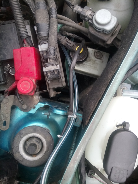

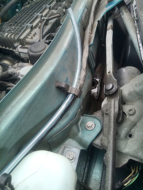

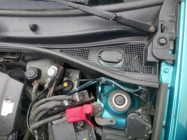

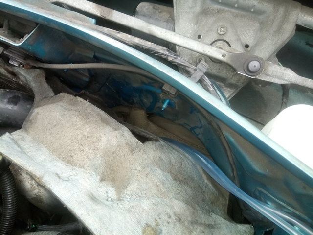

Teraz, należy odpowiedni ulokować wężyki, tak, żeby wyglądało to estetycznie i bezpiecznie. Jak widać na zdjęciach, u siebie poprowadziłem je wzdłuż kabla, od czujnika płynu hamulcowego. Odcinek który leci na spryskiwacze, możemy zamontować w spince w podszybiu ( widoczne na foto ).

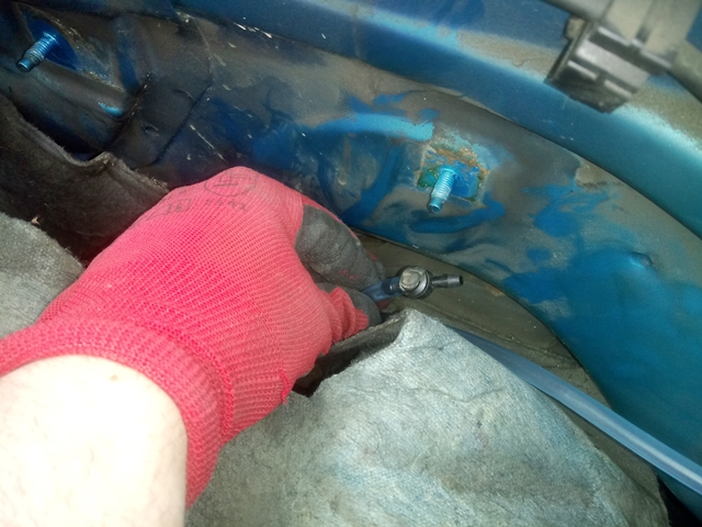

Dla wygody, należy wyciąć kawałki gumowej peszli, w grodzi - tam gdzie idzie wiązka do kabiny.
Dla wygody montażu, zdemontowałem kable od ECU, czujnik doładowania turbosprężarki, czujnik płynu hamulcowego - wszystko po wcześniejszym odpięciu " + " na akumulatorze.
Zdjęcie na samym dole, pokazuje oryginalny wąż idący od zbiorniczka do spryskiwaczy.

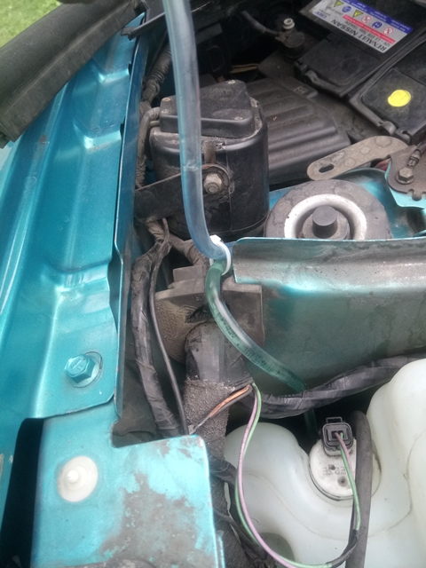

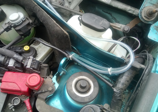

Całość postanowiłem lekko zmodyfikować.
Dla lepszego efektu " cieplarnianego " :D wąż do spryskiwaczy, przeniosłem na węże nagrzewnicy, która ma stały obieg wody, i ogrzewa się, prawdopodobnie szybciej.
W starym miejscu, węże nagrzewały się pod wpływem ciepła od silnika.
Pierwsza wersja, na wężach płynu chłodniczego, może być dobra dla benzynowców. Diesel nagrzewa się wolniej, a wymuszenie obiegu wody, trwa dłużej.
Do przeprowadzenia wężyków wokoło przewodów nagrzewnicy, należy zdemontować dodatkowo zbiornik płynu chłodzącego. Trzyma się na dwóch śrubach 10, po obu stronach.
Dodatkowo, odpinamy wtyczkę od czujnika na obudowie filtra.
U siebie dodałem zaworek zwrotny z Cinquecento. Pasuje idealnie.

Teraz jest 6, plus wąż na wyjściu przechodzi nad zwojami do spryskiwaczy.
