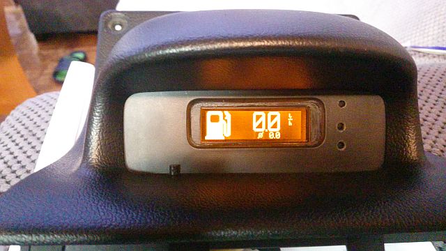

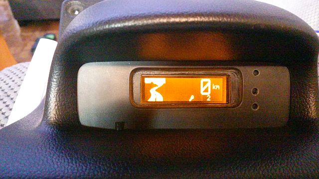

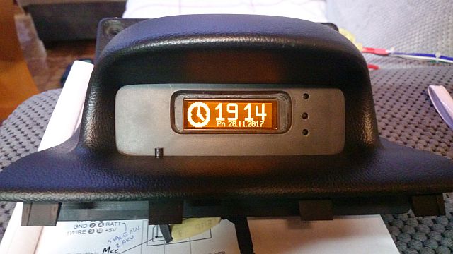

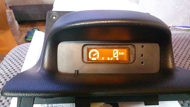

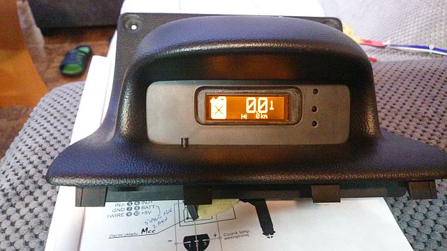

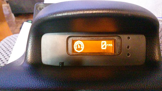

Jako że od czasu do czasu lubię pobawić się trochę elektroniką szukając części natknąłem się w sklepie AVT na uniwersalny komputer pokładowy do auta. No to myślę sobie czemu nie,zamówiłem zestaw do samodzielnego montażu poświęciłem sobotę i złożyłem to ustrojstwo podłączyłem do testów w domu czy w ogóle odpali i jest działa. Na temat parametrów nie będę się rozpisywał,bo możecie sobie pobrać w pdf bardzo czytelną dokumentację z wyżej wymienionego sklepu.

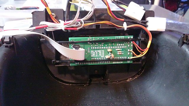

Całość wkomponowałem w miejsce po oryginalnym wyświetlaczu gdyż radio mam inne. Komputer posiada trzy przyciski do zmiany funkcji na które wywierciłem otwory (krzywo jak diabli) ale okazało się że i tak nie wystają poza panel i trzeba czymś je naciskać.Mogłem je po prostu zmienić i wlutować dłuższe ale że pilot od radia został bezczynny wykorzystałem i jego. Akurat posiada przyciski plus,minus a jako mode wykorzystałem dolny. Miernikiem posprawdzałem wyprowadzenia na kostce i żeby nie obcinać kostki (może się kiedyś przydać) dolutowałem przewody na istniejących przed kostką. Na płytce komputera dolutowałem do wyprowadzeń przycisków i masy przewody w tych samych kolorach co przy pilocie. Wszystko działa pięknie. Ogólnie cały komputer jest podłączony na złączu CON 10 pin taśmą i dopiero z taśmy podłączamy resztę sygnałów i zasilanie. Ja dołożyłem kostki na połączeniu sterowania pilotem jak i na czujkach temp. żeby w razie serwisu można było całość odpiąć i wziąć do domu. No i tyle na dzień dzisiejszy zostało mi podpięcie sygnału prędkości jak i podpięcie się pod sygnał z wtryskiwacza a to już będzie wisienka na torcie. Na razie muszę się z tym wstrzymać bo pogoda kiepska a brak garażu. Pewnie wielu z was czepi się estetyki wykonania ale tu talentu już nie mam docelowo panel okleję czymś na równo zamaskuję otwory i tyle. No i parę zdjęć jeszcze w domu. Pozdrawiam i chętnie odpowiem na pytania.

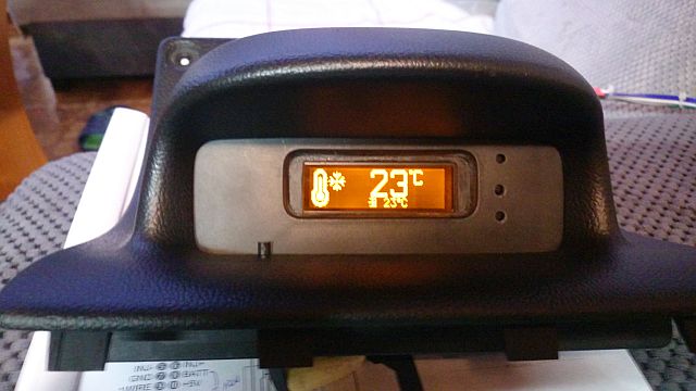

A czujnik temp.wew widać pod wyświetlaczem a zew. jest umieszczony pod zderzakiem.
