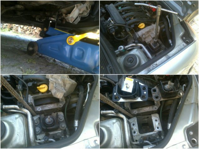

Potrzebne :
lewarek
klucz nasadowy 17
smar albo wd40
20 min czasu.
Podstawiamy lewarek pod silnik lekutko unosimy, poluzowujemy śrubę poduszki, odkręcamy łapę poduszki na trzech śrubach 17, odkręcamy śrubę mocującą łapę do poduszki, ściągamy łapę, uważać żeby syf się nie nasypał do rozrządu, odkręcamy poduszkę na 4 śrubach 17, i wymieniamy. Później to samo ale odwrotnie i trzeba trochę więcej podnieść silnik. Śruby warto posmarować i trzeba uważać żeby gwintu nie zerwać bo delikatny aluminiowy. GOTOWE
