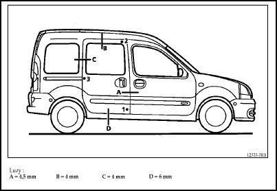

Są jakieś punkty regulacyjne?
Mam wrażenie że mi drzwi zamykają się zbyt blisko przednich: szczelina z przodu jest malusieńka
a z tyłu ogromna szpara..
Jak to się reguluje?
Czy na rolkach też?

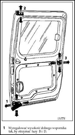

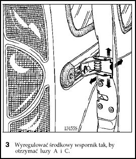

Postprzez slay czwartek, 31 grudnia 2015, 22:32
Zostaw "dzyndzle" w spokoju ;)
Szumaka nie słuchaj, widzisz czym jeździ ? Obrazek
Proszę ....
Jacek.... ale obejrzysz dla mnie autko? Obrazek

Postprzez Podmiejski czwartek, 31 grudnia 2015, 22:51
..a niech cie...
Skąd ty to wszytsko masz?!
Czy kiedyś przestaniesz mnie zadziwiać?!
Bardzo ci dziękuję! :-)
u mnie A jest 1 mm...
masz takie do przednich drzwi?
Czy mógłbyś ciut większe te obrazki dawać bo ja źle widzę :-(

Slay wrzuca zdjęcia z instrukcji serwisowej renault. Wysłałem Ci na PW link, żebyś sobie pobrał i poczytał :mrgreen: .
