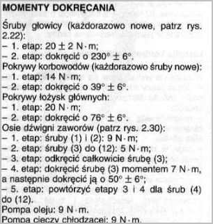

Podmiejski napisał(a):A dokręca się nie na moment tylko na kąt obrotu - więc jak stare śruby..
Powiedziałbym raczej, że jest to proces hybrydowy ;)
Przykładowy opis montażu dla mojej głowicy:

A jeszcze dokładniej to na każdej uszczelce jest napisane jak producent zaleca konkretny egzemplarz dokręcać :-) :-) :-)
