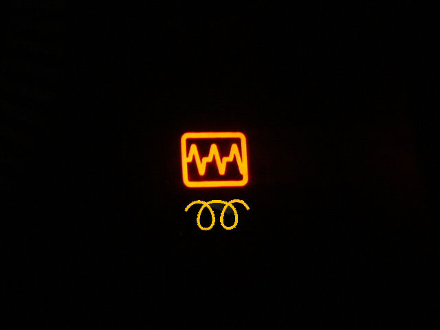

1.5dci 2003 diesel
Kontrolka jak w obrazku. Podczas jazdy raz się zapali i zgaśnie. Raz dłużej ją widzę, raz wogole. Nie ważne czy rano tj o 05:00 czy o 15:00. Poza tym że świeci NIC się nie dzieje. Absolutnie. I co teraz?

Teraz nie pamiętam, czy przy usterce wtrysku, świeci się jeszcze jakaś kontrolka.
Generalnie w Renault, ta kontrolka oznacza usterkę elektroniki / układu wtryskowego / świec żarowych.
W zasadzie pozostaje podpięcie pod kompa ( CLIP ) i czytanie błędów, ale przez kogoś mądrego ;) I mówię tu serio, bo czasem niektórzy magicy wymyślają rzeczy z kosmosu.
