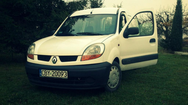

I po naprawie autko smiga jak nowe ! Kangurzyca naprawiona ;)
Cykanie to tak jak napisał poprzednik uszczelka pod wtryskiwaczem , wymieniona na nową obskrobane wyczyszczone , nie ma ani cykania ani smrodu ;)
Koszt naprawy 50 zł ;)
Co do koła alternatora narazie wstrzymane nie ma takiej tragedii jak przypuszczałem narazie mogę jezdzić wymiana w przyszłym tygodniu ;)
Aż z tej okazji ją umyłemm ;) Pozdrawiam
