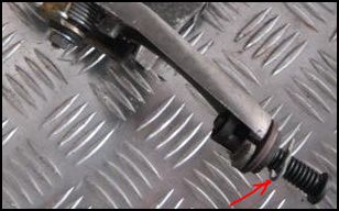

Postprzez slay piątek, 4 grudnia 2015, 00:06
Masz taką agrafkę?
Re: Ogranicznik prędkości??
Postprzez jarek099 piątek, 4 grudnia 2015, 00:27
Niee takiego czegos nie posiadam.
Postprzez jarek099 piątek, 4 grudnia 2015, 00:31
http://s1.fotowrzut.pl/OYTQAC336I/1.jpg
Wysłane z mojego LG-H440n przy użyciu Tapatalka
