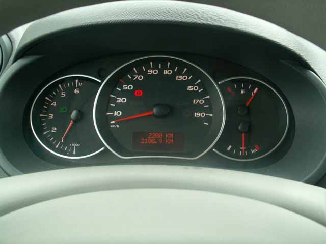

Może ukradli :twisted:
To przynajmniej sobie popatrz ;)

kangoo na obrotku ma 6 tys obr heh.
a golf dopiero sie budzi do zycia przy takich obrotach tz mocny i dlugi kopniak sie zaczyna kolo 6 tys obr :P :P :P
i tak spr jak wygada z momentem obrotowym i wyszlo ze golf 1.8 ma wiekszy moment nisz kango 1.5 dci 70 km :!:
no ale kangoo sluzy do czego innego .
