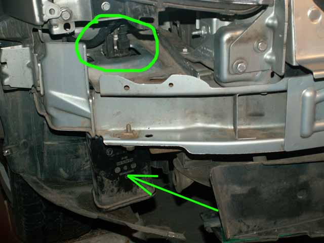

Jacoob napisał(a):zainteresowany temat też chciałem sprawdzić jak to u mnie wygląda....
ale niestety nie mogę znaleźć tej części... czy mógłbym nieśmiało prosić o jakieś "pilotażowe" zdjęcie? ;>
Po zdjęciu zderzaka wygląda to tak jak na zdjęciu. Strzałka pokazuje sam pochłaniacz. Normalnie jest niewidoczny. W kółku widoczny jest zawór pochłaniacza. Wystaje do góry przez coś co (jakby się bardzo uprzeć) można nazwać "podłogą" komory silnika. Do tego zaworu jest dostęp z komory silnika ale trzeba mieć długie ręce i najlepiej nie mieć klimy :mrgreen: .
Do samego pochłaniacza najlepiej dostać się odkręcając przednie plastikowe nadkole prawego koła.
Od kolektora ssącego powinien iść twardy plastikowy przewód podciśnieniowy średnicy ~5 mm. Możesz się nim posiłkować jako wskaźnikiem.
Ale w dieslu go chyba nie ma :mrgreen:

Jacoob nie masz

Postprzez Jacoob środa, 27 stycznia 2010, 17:23
Hoho dziękuję Lucass i branio rozwialiście wszelkie wątpliwości ;)
