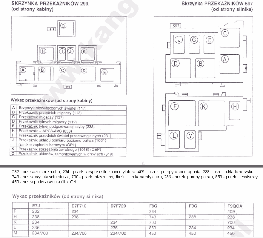

Może to przekaźnik pompy paliwa. Ewentualnie jego mocowanie czy dochodzące kable.
To ten oznaczony "L"
przekaźniki phI.gif (58.29 KiB) Przeglądane 1238 razy

Postprzez michalxtreme wtorek, 13 grudnia 2011, 14:06
yunkers napisał(a):Jak przekręcałem kluczyk na sucho czyli kręcenia rozrusznikiem to się kontrolki zapałały i za dziesiątym tam razem pompa się odezwała.
No mi się wydaje, że właśnie to. Coś jest na rzeczy z tym przekaźnikiem.
