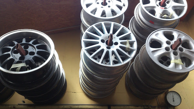

te 15ramienne bedą moje ! :D 15" 6,5" et43

dostawca napisał(a):te 15ramienne bedą moje ! :D 15" 6,5" et43
Jak założysz to opisz co i jak.. ,
Czy (?) i jakie (?) dystanse były potrzebne, bo ja mam 15'' 7j ET33 i jakoś słabo to widzę (Lucass dobrze kilkanaście postów wcześniej prawił :)
Z tyłu ciasno jak cholera.. chyba że 4x4 ma więcej miejsca ??

Jeszcze nie wiem, co i jak bo w przyszłym tygodniu je wezmę na warsztat, ale oryginały moje do 4x4 mają et 43 i szerokość 6" więc wychodzi, że będzie po 8mm szerszy na stronę felgi.
Możliwe, że mimo to trafią tam dystanse, bo docelowo mam w planie 205/60R15, wychodzą o 0,9%(5,5 mm) większe po średnicy niż 185/65R15. Jak poskładam wszystko do kupy to powiem co i jak. U mnie nie ma tej fantazyjnej belki o którą lubi sobie obcierać koło w standardowym kangoo... :mrgreen: Choć nie miał bym nic przeciwko jakby miały et koło 30-20 ;] lub 3 jak było w smarcie :D
