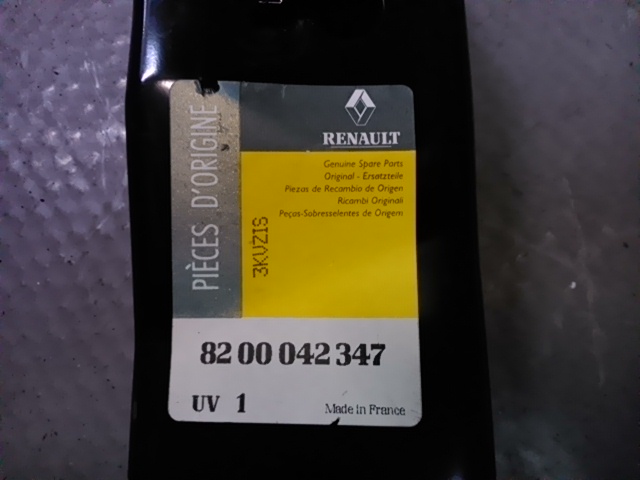

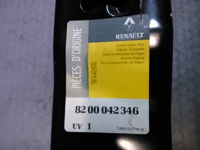

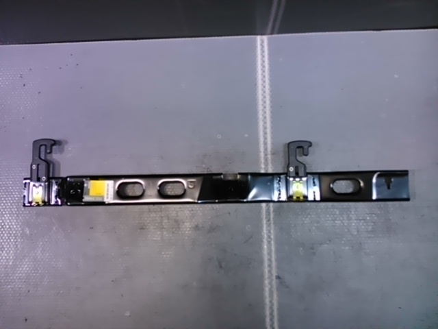

Re: roleta bagażnika
Postprzez rys73 piątek, 29 kwietnia 2016, 22:59
haki do krotkiej siatki sa razem z szyna do schowkow
