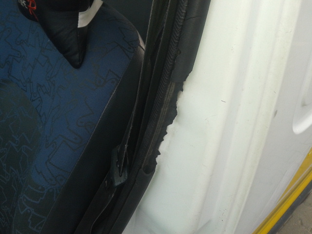

podarta uszczelka drzwi kierowcy - słychać lekki szum od niej

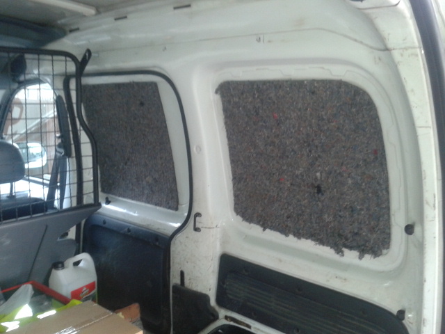

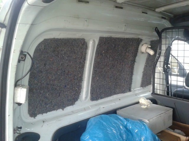

Trafiło mi się troszkę czasu więc wziąlem się do dzieła.
WYkleiłem wnęki okien matami filcowymi (zabrakło mi kawałka) i nadkola bitumicznymi.
Po teście na drodze stwierdzam że może coś to dało ale dalej jest jak w "taczce". Nakryłem też że rzeczywiście drzwi mi szumią i to przez uszczelkę którą mam mocno podartą (pewnie przez klamre pasa który lubi wpaść między drzwi a "futrynę".
Dalej jednak stwierdzam że jest głośno. Kupię i sprawdzę jeszcze maty bitumiczne na suficie ( filce mogły by chłonąć wilgoć a pod sufitem chyba wilgoć lubi się zebrać co? Okleje drugi raz nadkola, wymienię uszczelkę i zobaczę czy szum ustanie.
Poza szumem jest jednak jeszcze buczenie i to buczenie z komory silnika. Czy Wasze 1,9D też przy 90km/h chodzą ładnie znośnie całkiem cicho a przy przyśpieszeniu do 100 zaczynają już buczeć? Ogólnie to gwiżdże (gwiżdże przez dwa ż?) mi wydech gdzieś ale nie wiem czy przy 100 może buczeć? Tak czy siak nie wiem czy nie skończy się to matami bitumiczno-aluminiowymi po stronie komory silnika nad wydechem na podłodze.
Fotki w załączniku
drugi boczek - maty filcowe
jeden boczek - maty filcowe

Postprzez Lucass niedziela, 11 maja 2014, 08:58
W pustym blaszaku efekt jakiegokolwiek wyciszenia będzie taki sobie. Wyklejenie okien nic nie daje. Najbardziej rezonują wszystkie profile zamknięte lub prawie zamknięte, jak np drzwi, nadkola itp. Jeżeli przeszkadza CI po prostu hałas ze skrzyni ładunkowej to proponowałbym stałą ścianę grodziową (choćby ze sklejki) i tę bym wytłumiał.
I nie zapominaj, że kangoo ma aerodynamikę pralki i przy większych prędkościach po prostu wiatr hula ;)
