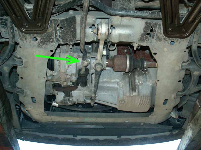

Panowie temat trochę odgrzewany ale dopadł mnie taki problem:
Wymieniałem łapę pod skrzynia/silnikiem taką wykręconą zwaną tylną, bo już miała luzy i trochę szarpało. Zaraz po wymianie jazda próbna i co wszystko ok biegi wchodzą ładnie nic nie szarpie pełny sukces, do momentu kiedy parkowałem do tyłu, otóż stwierdzam wstecznego brak, za cholerę nie mogę go ciapnąć i na zgaszonym i zapalonym silniku po kilku sekundach wszedł na chama nie wiem co mogło spowodować tą zmianę nic innego nie wymieniałem nic nie ruszałem czy da się to jakoś wyregulować albo podpowiedzieć o co może chodzić z góry dzięki...

Przy skrzyni jest drążek wybieraka skręcany zaciskiem. Zaznaczasz sobie miejsce styku i przekręcasz, wysuwasz o 1mm aż będzie dobrze.

Właśnie doszedłem do tego otóż u mnie ten zacisk widoczny na zdjęciu dotykała do tej łapy ( dokładniej śruba) co jest obok stąd ten problem z biegami została mi kwestia regulacji drążka ale zauważyłem że na wybieraku jest luz, tam chyba jest taka teflonowa tulejka dokładnie nie wiem muszę poszperać a i zauważyłem wyciek spod "wybieraka" tzn chyba ze skrzyni ? Nie będą więcej wchodził pod auto znowu coś znajdę... :(

Wyciek z pod wybieraka to standard. Możesz spokojnie olać jeżeli nie cieknie za mocno. :)
