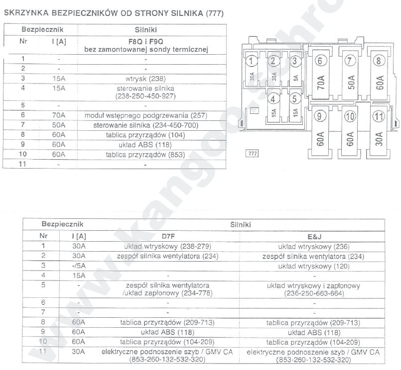

Przeczyściłem przekazniki [ są tylko trzy] pod maską i bezpieczniki to się nic na razie nie dzieje jezdzi normalnie. A od czego są te duże i małe bezpieczniki w skrzynce pod maską.

Postprzez Lucass środa, 14 grudnia 2011, 10:10
bezpieczniki komora silnika.gif (201.6 KiB) Przeglądane 1350 razy
