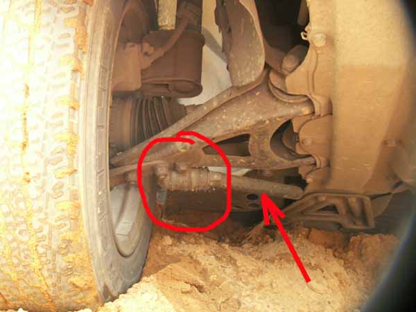

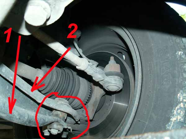

Postprzez Lucass czwartek, 15 października 2009, 20:08
Wahacz nie jest taki sam choćby z tego powodu, że zupełnie inny jest stabilizator i jego mocowanie do wahacza.
Pierwsze zdjęcie Pampa W kółku mocowanie staba.
stab pampa.jpg (30.58 KiB) Przeglądane 952 razy
Drugie zdjęcie klasyk w kółku mocowanie staba
No chyba, że wahacz ma punkty dwóch sposobów mocowania. Ale biorąc pod uwagę, że <R> robi mało "unisexów"...
