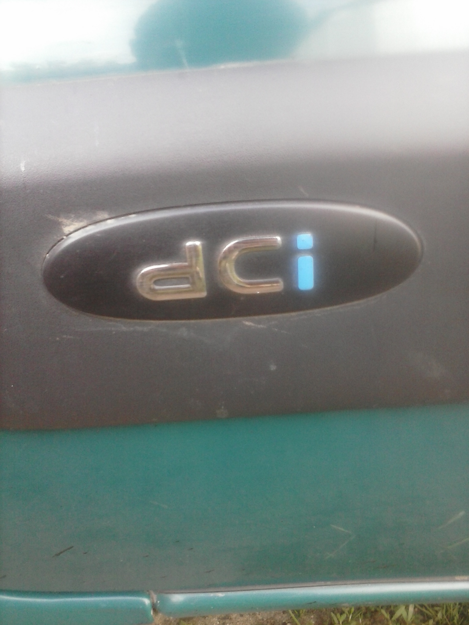

Na listwie drzwiowej masz napis dCi. Jeżeli literka i nie jest niebieska, to prawdopodobieństwo silnika 65 konnego znacznie wzrasta.

I jest niebieskiew karcie pojazdu 60kw czyli 80 koni a intercoolera brak

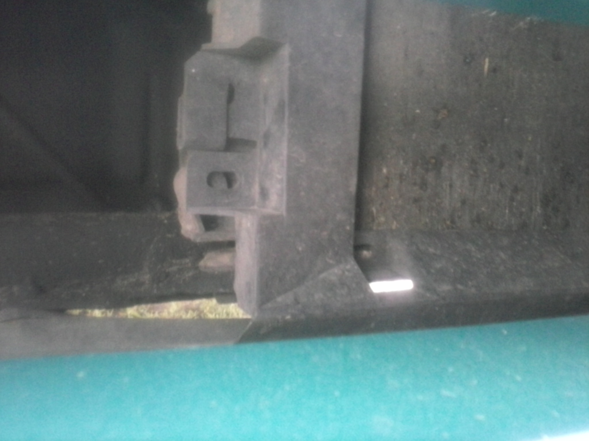

tutaj listwa :)
a te wycięcie to mocowanie do ic?

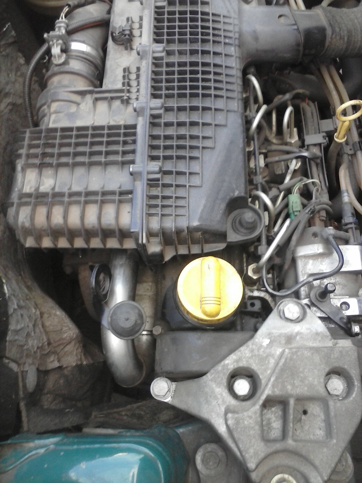

a tu ogólnie fota motoru
Da sie sprawdzić po VIN czy auto posiadało kiedyś ic? :cry:

Postprzez Lucass wtorek, 11 czerwca 2013, 07:55
Powinno się dać. Pisz pw do brania.
Hmmm... pewnie Twój kangur ma silnik, który powinien był dostać skoczek totka ;) . On w 65 konnym ma IC. Też ewenement.
Poza tym brakuje Ci górnej osłony silnika.
To też dobrze nie pachnie. Czyżby jednak jakiś swap silnika był?

Postprzez regit wtorek, 11 czerwca 2013, 08:02
Osłone ściągnąłem do zdjęcia
Czy możliwe że motor ma te 80km bez ic ?
