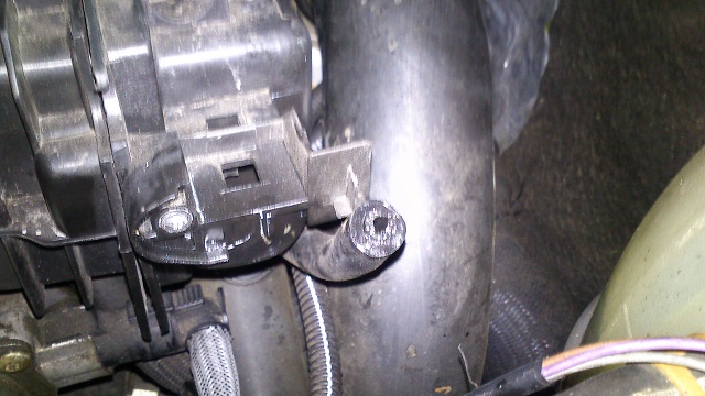

Witam jak w temacie , wracając z pracy samochód przestał być żwawy . Do 2 tys obrotów autko sprawowało się świetnie, powyżej 2 tys bu... i auto nie chce ciągnąć .
W głowie urodziło się tylko nie turbina ...
Dojechałem do domu , odsapnąłem i na spokojnie do garażu maska do góry a moim oczom ukazuje się takie coś .

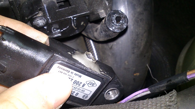

Widać na zdjęciach że komuś wczesniej ten kabel również się urwał i był prowizorycznie bardzo mocnym klejem sklejone .

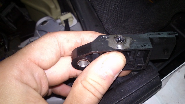

Diagnoza ten kabel który widać jest zdecydowanie za krótki , i musiał prężyć co spowodowało urwaniem bolca od czujnika wnioskuje że to coś od ciśnienia ?
Więc wyciągnąłem bolec z kabla , i skleiłem podobnie lecz zamontowałem czujnik obok prowizorycznie na tasme w miejscu gdzie najmniej trzęsie i DZIAŁA autko znowu żwawo jezdzi .

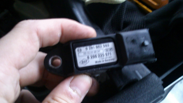

Pytanie do forumowiczów , co to za czujnik który trzymam w ręku ?
karbek
Posty: 94
Re: 1.5 DCI do 2 tys normalnie powyżej nie ciągnie
Postprzez karbek środa, 18 września 2013, 08:12
Nie moge już z edytować sory za spam znalazłem, czujnik ciśnienia doładowania ;) cena używek 50-80 nowe musze się zorientować ;)
