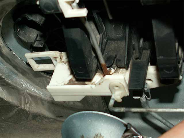

dzisiaj zdjąłem tapicerkę tylnej klapy żeby sprawdzić dlaczego nie działa ogrzewanie szyby- okazało się że zsunęły się w jakiś sposób złączki, ale mniejsza o to.
Przy okazji tej operacji chciałem zobaczyć dlaczego nie mogę zamknąć klapy kluczykiem- działa tylko centralny zamek. Kluczyk kręci się w miejscu i nic nie robi.
Od tyłu widać, że element z zamka nie jest z niczym połączony i stąd jest problem (żółty po lewej stronie). Macie może zdjęcie gdzie widać jak to powinno być połączone lub moglibyście wytłumaczyć na podstawie tego poniżej ?

U mnie akurat zamka nie ma w ogóle, ale działa toto mniej więcej tak, że ta biała część z prostokątnym uchem przesuwa się w lewo i prawo powodując odblokowanie/zablokowanie rygla.
Na mój rozum walec zamka powinien mieć jakieś ramię połączone z tym uchem.
