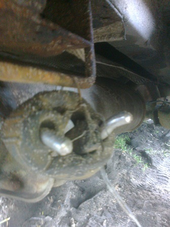

http://allegro.pl/wieszak-tlumika-renau ... 03755.html tam zostało przy tłumiku coś takiego , prowizorycznie to gumę przywiązałem drutem to tego drutu co jest na podwoziu .. i nie wiem co kupić . Kangoo 04 1,5 dci

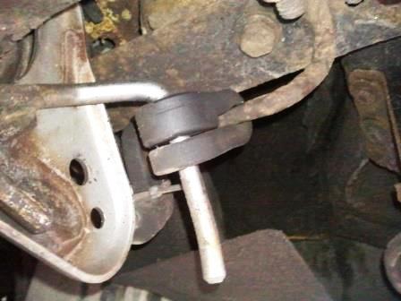

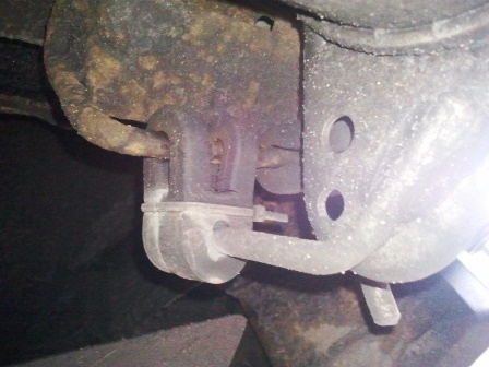

Ta guma się otwiera i przekładasz ją przez pręt-mocowanie przykręcone do podwozia i zakładasz na uszy tłumika. Specjalnie dla Ciebie zszedłem do kanału i pstryknąłem fotkę. Myślę, że załapiesz o co biega ;) Dwie sztuki tam są.

Postprzez Jarolu niedziela, 16 marca 2014, 13:56
dzięki wielki !!:D
u mnie tak to jest
