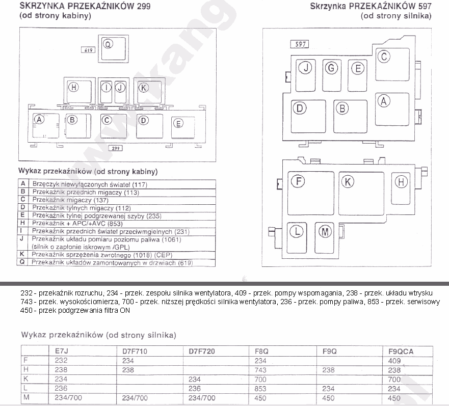

Skrzynka z bezpiecznikami pod maską, są tam takie 2 małe przekaźniki... od czego one są? (styki są całe zielone i strach to ruszać, a może tam twki problem?)

Postprzez Lucass wtorek, 27 maja 2014, 14:03
przekaźniki phI.gif (58.29 KiB) Przeglądane 281 razy
