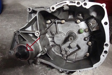

Cześć,
Mam spory problem z skrzynią, ten metalowy pierścień co zaznaczyłem na obrazku jest całkowicie luźny, olej ucieka.
Co zrobić, żeby go na nowo wbić na stałe? Nie mam obecnie możliwości wjechania na kanał, żeby zobaczyć dokładnie co i jak.
Nie mogę sobie pozwolić na przestój i auto musi przez najbliższy miesiąc jeździć nonstop, więc nowa skrzynia lub mechanik odpada.
Proszę o rady.
Pzdr.
Alan

Re: Skrzynia biegów JB1 - wyciek przy flanszy
Postprzez branio poniedziałek, 15 września 2014, 07:32
Wbij go.
Tylko czemu wyleciał :o

Postprzez Alan czwartek, 18 września 2014, 14:53
Dzis się za to wziąłem... i ten pierścień wyleciał na pewno od luzów na flanszy, w łożysku flanszy brakuje kilku kulek i jest dość spory luz.
Da rade samemu, bez rozbierania skrzyni wymienić na szybko te łożysko?
rozważam też ostatecznie wymianę skrzyni, moje oznaczenie to jb1 171, pewnie znalezienie takiego numeru gdzies w poblizu będzie trudne, więc na co zwróćić uwage przy kupnie innego numeru skrzyni po za impulsatorem i mocowaniem górnej łapy?

Postprzez branio czwartek, 18 września 2014, 15:09
Alan napisał(a):Da rade samemu, bez rozbierania skrzyni wymienić na szybko te łożysko?
NIE

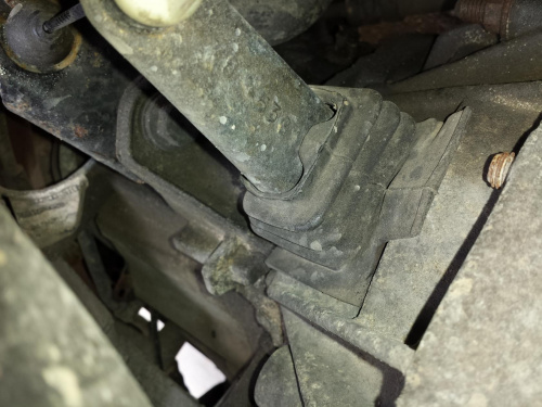

Witam .Podpiełem sie do tego posta gdyż nie mogłem inaczej sie wbić i o coś zapytać ,otóż tak cieknie mi ze skrzyni. dokładnie z wybieraka i chce go wymienic ale nie wiem jaki rodzaj mam skrzyni ,moze po fotkach szanowni koledzy mi podpowiedzą jaki to rodzaj,jaki simmering kupić i gdzie ,sorry ze do góry nogami :) z góry dziękuje za podpowiedz .Pozdro Adam

To Ci cieknie/kapie czy tylko się poci? Jak się poci to zostaw to :)

Postprzez Adam wtorek, 26 maja 2015, 06:35
skawina napisał(a):To Ci cieknie/kapie czy tylko się poci? Jak się poci to zostaw to :)
Kapie niestety....hmmm z naciskiem leje się .
Postprzez skawina wtorek, 26 maja 2015, 07:02
W dobrym sklepie moto dojdą po numerze VIN.
Postprzez skawina niedziela, 14 czerwca 2015, 18:33
Niektórzy szlifowali spaw na łapie i wymieniali simmering. Potem wspawywali :) Wpisz sobie w google "uszczelnienie wybieraka renault" i pooglądaj w grafikach inne patenty ;)
