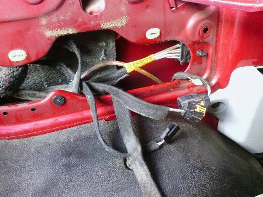

Postprzez marcos czwartek, 23 kwietnia 2015, 18:59
Dzięki slay -zrobione.Tylko u mnie nie trzeba ciąć kabla.Wystarczy wypiąć kostkę w której jest biały kabel .Jest tam i czarny ale jakoś nie zauważyłem żeby do czegoś miał służyć ,bo wszystko działa.
