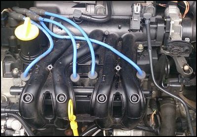

WItam
Posiadam renault kangoo 1,2 rocznik 1999 dzisiaj rano zaczął szarpać głośno chodzić . do wymiany przewody świece i moduł zapłonowy ale jest problem pomylona kolejność przewodów i nie wiem jak powinno być pokolei .
Może ktoś pomoże nie odpala wogóle

Postprzez sword środa, 17 lutego 2016, 13:01
Na cewce przy każdym otworze na śrubę mocującą, jest cyfra oznaczająca kolejność.
1 to świeca od strony skrzyni biegów, a 4 to ostatnia od strony rozrządu.
