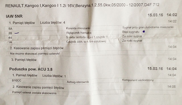

Dzień dobry,
Dostałem taki wydruk z diagnostyki komputerowej. Moje pytanie:
- czy to jest wystarczająca przesłanka do wymiany sondy lambda? (dodam, że auto czasami ma spadki mocy)
- co to jest za 'czujnik ciśnienia w rurze dolotowej" ?
- "wyłącznik hamulca" czy tu chodzi o ten czujnik położenia pod pedałem hamulca?
Z góry dziękuję za opinię,
Piotrek

Postprzez Podmiejski sobota, 19 marca 2016, 00:04
Wystarczy pierwsza usterka - "czujnik ciśnienia w rurze dolotowej" czyli mapsensor.
Dalej komputer "ocipiał" i wali się skład mieszanki a potem błąd sondy.
Mapsensor ma uszczelkę której może nie być albo jest sparciała albo sam czujnik jest za luźny i podsysa zewnętrzne powietrze (fałszuje wskazania)
Uzupełnij swój podpis o opis posiadanego auta.
To na przyszłość

Postprzez Wind666 sobota, 19 marca 2016, 01:28
Dzięki,
W takim razie wymieniam mapsensor i zobaczę co się będzie dalej działo...
Pozdrawiam,
Piotrek

Postprzez Podmiejski sobota, 19 marca 2016, 19:36
Najpierw go uszczelnij.
Sprawdź mocowanie.

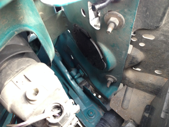

Postprzez Wind666 niedziela, 20 marca 2016, 14:59
Złapałem go, siedzi mocno, wyciągnąc go na siłę i skontrolować uszczelkę?
Mam jeszcze pytanie, czy tak powinien wyglądać wlot powietrza? nic tam więcej nie ma? (zdjęcia)

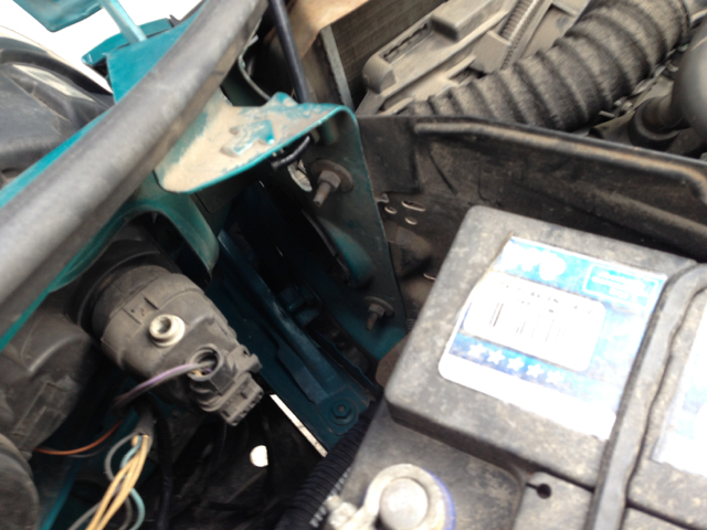

Postprzez Wind666 niedziela, 20 marca 2016, 15:15
i drugie zdjęcie

Postprzez Lucass niedziela, 20 marca 2016, 17:08
Tak powinien wyglądać.
Jeżeli siedzi mocno, to raczej uszczelka będzie ok, czyli to raczej kwestia samego czujnika.
Przy czym dobrze byłoby najpierw poprawić styk w jego kostce i sprawdzić czy błąd dalej wisi. Tzn czy ponownie wskoczy po wykasowaniu.
Re: Kangoo 1.2 16v, 2003r - zczytane błędy
Postprzez slay niedziela, 20 marca 2016, 17:49
Wyczyść wtyczkę.
To samo sondy, sprawdź jak wyglądają wtyczki i przewody. Czy nie są poprzecierane o osłonę tłumika.
Włącznik stopu będziesz musiał kupić. Sygnał z włącznika nie służy tylko do zaświecenia stopu. Nie kupuj najtańszego.
