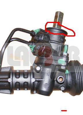

Witam.
Taraz czas na maglownice hehe sie jezdzi sie psuje :).
Moj problem polega na cieknacej maglownicy na czerwono zaznaczylem co i jak . Auto potrzebne mi do pracy w pon mam 1 dzien zeby to zrobic . Czy ktos z was przechodzil cos takiego ? . Czy jak bym sam chcial to zrobic to wystarczy zmienic simmering ? regeneracja kosztuje ok 150 zl ale ja nie bardzo mam na to czas jutro sobota i trzeba bedzie ostro działac .

Chyba do rzadkości, żeby w tym miejscu ciekło.... Zobacz fotki, może się przydadzą do czegoś :)

temat ogarniety dzwonilem wszedzie . mieszkam kolo lublina okazalo sie ze w deblinie maja czesco rozne zadz. pojechalem stan raczej super zadnych luzów 'wyciekow? 'sruby od regulacji luzu czy inne ktore u mnie sa skorodowane mocno albo troche slabiej w nowej uzywanej lux czyste zero korozji az dziwne zeby to bylo mozliwe . warto pojechac a nie kota w worku kupowac , a regenerowac sie nie oplaca bo to jednak przy takim przebiegu to ok 450 zł he to 2 uzywane :) magiel zlozony stare drazki stare koncowki zero luzu . niedlugo montaz . he wyciagnalem ja bez opuszczania sanek :D:D
