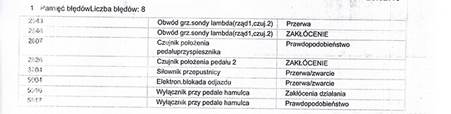

Po podpięciu do kompa wywaliło kilka błędów
Myślicie, że mają one jakikolwiek związek ze sobą ?
Od czego zacząć ,bo jest tego trochę.

Najprawdopodobniej to błędy z długiego okresu i na pewno nie wszystkie są z sobą powiązane.
U nas (1,6 16V) to nie jest kontrolka grzania świec tylko błędu elektroniki.

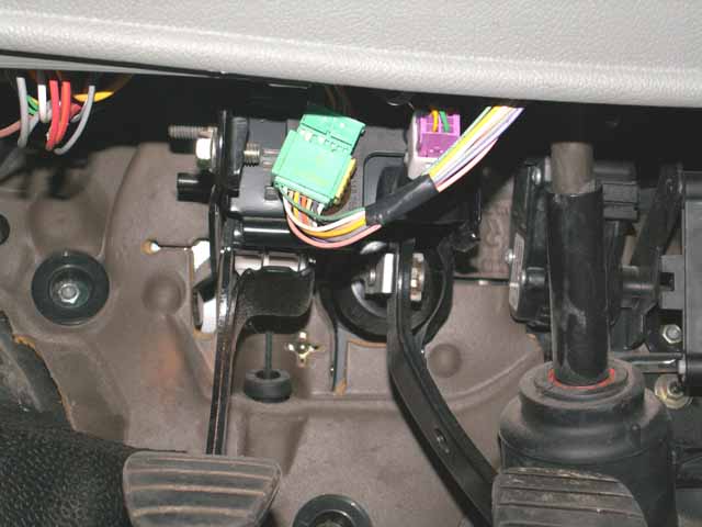

Zacznij od poprawy styku na najsłynniejszej w Kangoo kostce - kostce potencjometru pedału gazu. Jest toto nad pedałem sprzęgła, takie seledynowe badziewie, które kopane traci kontakt z rzeczywistością. Najlepiej zamocować ją trytką na sztywno ciut wyżej. Można też kable polutować na stałe. To powinno załatwić błędy nr 3,4,5.
Obok jest kostka fioletowa - czujnika położenia pedału hamulca. Jest to włącznik świateł STOP, ale także idzie z niego sygnał do kompa, by w momencie naciśnięcia na hamulec obniżył obroty silnika. Też wypadałoby poprawić styk. To by załatwiło dwa ostatnie błędy.
Z pozostałymi nie wiem, ale pokasowałbym je, pojeździł i sprawdził za jakiś czas czy wrócą.

Dziwne. Potencjometr pedału gazu jak nazwa wskazuje powinien być przy pedale gazu. Czyli jak? Masz jakąś linkę wychodzącą od pedału do tego potencjometru pod akumulatorem?
U mnie wygląda to tak:
Z lewej zielona kostka potencjometru, z prawej czujnik STOP
