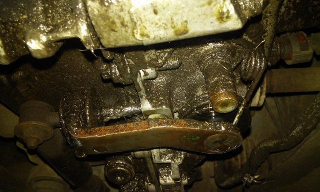

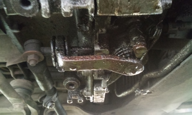

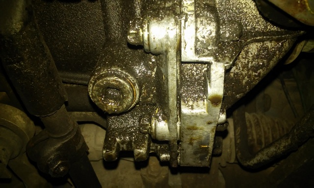

Załączam zdjęcia wycieku:

Postprzez Mascot poniedziałek, 18 czerwca 2018, 11:52
No, wyciek dość obfity... :shock:
Pewnie poszło jakieś uszczelnienie na wybieraku.

Postprzez teesz czwartek, 28 czerwca 2018, 22:56
Osłona skrzyni biegów przekorodowała. Ok. 80 zl nowa oslona kosztuje, nie wiem ile robocizna-sam sie tam nie dostanę ;-) poza tym zobaczymy co jeszcze w torbacsu "puściło"...
