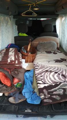

Witajcie! Powoli przymierzam się do wykonania porządnej zabudowy mojego kangoorka. W tym sezonie podróżowałem z zabudową tymczasową - łóżko z materacem na 1/2 szerokości to po prostu decha na wspornikach z miejscem na bagaż i ekwipunek pod spodem (tylna kanapa złożona).
Na ten sezon chciałbym wykonać rozkładane spanie i zabudowę "skrzynkową" którą można składać i rozkładać dzięki czemu można będzie w wersji złożonej korzystać z kanapy (co się czasami przydaje, gdy np. odwiedza się znajomych i w dzień miło jest wspólnie w kilka osób wyskoczyć nad jezioro lub do lasu a na nocleg wszystko sobie porozkładać i już we dwójkę sobie wygodnie przenocować. I teraz mam póki co pytanie o otwieranie drzwi bocznych i klapy: już przy tym dość nisko zamontowanym czasowym łóżku okazało się, że dość męczące jest sięganie wgłąb do klamki otwierania bocznych drzwi a otwarcie tylnej klapy od środka jest bez przeróbek niemożliwe. W moim projekcie zabudowy łóżko po rozłożeniu będzie znajdować się jeszcze wyżej i otwarcie bocznych drzwi klamką umieszczoną dość nisko będzie sporym problemem a na pewno niekomfortowe.
Czy ktoś wie, ma albo spotkał się z wersją Carpe Diem lub podobnymi - jak to tam było rozwiązane? Zakładam, że jeśli byłą wersja fabrycznie przystosowana do zabudowy to jakoś te sprawy były w niej przemyślane. I jeszcze dwa poboczne pytanka - radio - czy da się zmodyfikować czas samoczynnego wyłączenia i tylne gniazdo zapalniczki - jaka jest jego obciążalność prądowa?
