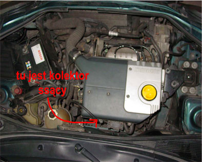

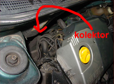

Rozebrałem osłonę filtra powietrza i ni chuu chuu ! Nie ma czegoś takiego jak przepustnica, przynajmniej nie ma tego co pokazywał kolega tutaj :
http://kangoo.one.pl/pdf/silnik_krokowy.pdf
Mój kolektor ssący jest z boku - od stony wnętrza samochodu. I niestety nie mogłem znaleźć tego silniczka ;-(((((
Co Wy na to ?

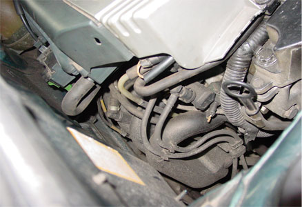

Postprzez Martens niedziela, 2 marca 2008, 18:35
Myślałem że przepustnica będzie tuż pod filtrem a tymczasem jej tam po prostu nie ma. Kolektor jest umieszczony w pionie na wprost kabiny.
Sorry, że nie ma zdjęć ze zdemontowaną obudową filtra ale ze względu na jutrzejszy wyjazd do pracy musiałem poskładać.
