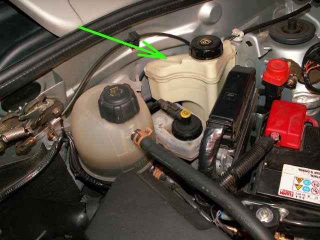

Dzisiaj wlewalem zimowy plyn do spryskiwaczy wycieraczek i zauwazylem ze ten lewy "pirsiowkowego ksztaltu" (kremowy) zbiorniczek kolo zbiorniczka plynu hamulcowego mam pusty.
Przypuszczam ze jest to zbiorniczek od wspomagania kierownicy (chyba) :(
Co mam zrobic ? Czego tam dolac ?

Dobrze przypuszczasz.
Effmatic G3
Mobil ATF 220
Castrol ATF TQ DIII
Generalnie, oleje przekładniowe do automatycznych skrzyń się nadawają ;)
Ale lej ostrożnie, bo zbiornik wyglądając na pusty, może wcale pusty nie być. Po prostu zwykle są tak nieprzeźroczyste, że nie widać poziomu.
Poziom powinien nieznacznie przekraczać to coś co wygląda jak korek/pływak (zobaczysz, jak odkręcisz korek i zaglądniesz do dziury ;) ) ale nie jest ani korkiem ani pływakiem.

No nie wiem :( Wg mnie w 1,5 dCi zbiornik wspomagania jest w lewym nadkolu poniżej reflektora :roll: No chyba, że w 2004 coś zmienili w stosunku do 2003 :?:

borys napisał(a):Przypuszczam ze jest to zbiorniczek od wspomagania kierownicy (chyba) :(
Raczej nie.Daj fotkę

Skoro borys pisze o "piersiówkowym" kształcie, to tylko wspomaganie ma taki.
Choć fakt, zasugerowałem się trochę bo u mnie jest dokładnie w tym właśnie miejscu... :roll:
Tak czy owak na korku jest symbol oznaczający przeznaczenie zbiornika.
U mnie od lewej - chłodniczy, hamulcowy, wspomagania
A BTW to miejsce pod reflektorem to jakaś porażka jest... :evil:

Uratowales mnie Lucass
Juz myslalem "jak ja po nocy moim marnym fonem fotke klikne :( "
Pozatym:
pod twoja maska "mozn jesc" / u mnie jest katastrofa.
Jedynym (marnym) wytlumaczeniem ze mam nawiniete na liczniku juz ponad 230 tysiecy kilometrow.
Tak. To ten zbiorniczek.
Mam to auto od niedawna i slyczalem ze byl wymieniany w nim silnik, ale nie wiem w ktorym roku.
Firmowa maszyna ktora wali dziennie do 400 a nieraz i wiecej km.
Musze dolac bo niejednokrotnie slyszalem juz zgrzyty w tracie ostrzejszego krecenia po placu manewrowym.
Zapisalem sobie te nazwy, jutro kupie i doleje.

Lucass napisał(a):A BTW to miejsce pod reflektorem to jakaś porażka jest... :evil:
A to się zupełnie zgadza :evil: . Jest to niestety miejsce (bezpośrednio nad samą pompą) nie tylko trudno dostępne, ale i narażone na zalewanie... z resztą sprawa znana :x
Widać z tego, że jednak w 2004 już przenieśli ten zbiornik do góry :)

jon104 napisał(a):tylko trudno dostępne
Dostęp jest bardzo dobry
Śmiem twierdzić że borys ma mechaniczną pompę

Coś się nie zgadza, nie słyszałem aby 1,5dCi miały mech. pompę :shock: :shock: :shock: .
borys sprawdź dobrze piktogramy na korku bo dolejesz oleju hydraulicznego do układu chłodzenia i będzie zadyma :!: :!: :!:

A jak juz sie okaze ze to zbiornik od wspomagania... to odkrec kolo, zdejmij nadkole i obejrzyj. U mnie okazalo sie ze sie rozszczelnil i musialem kupic nowy.
