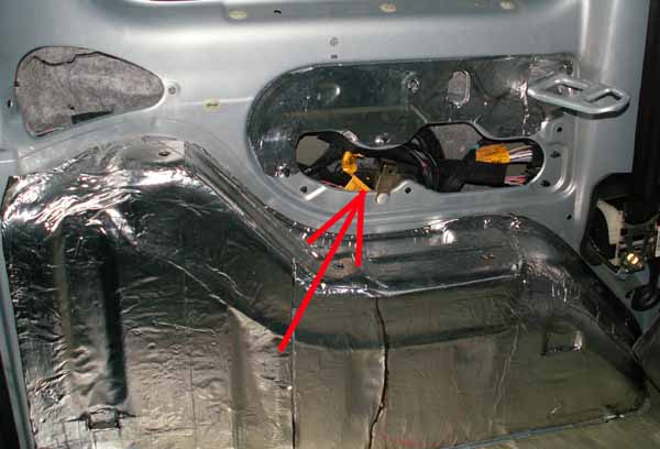

Pod plastikiem (boczkiem) lewego tylnego błotnika. Tam gdzie zwykle jest oświetlenie bagażnika. Przynitowane, żeby było trudniej wyciągnąć :twisted: .
Ale to jest sterownik. Bo odbiornik sygnału z pilota w ph I jest chyba w okolicy górnej lampki ośw. wewnetrznego.
Sprawdź też baterię w pilocie.

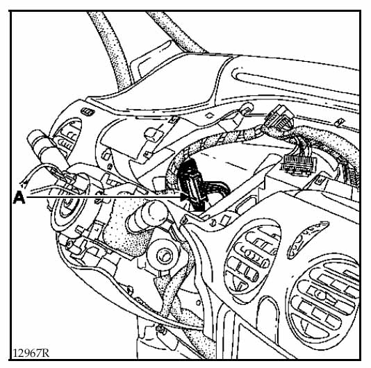

No to w takim razie...
dekoder CZ.jpg (68.05 KiB) Przeglądane 1033 razy
Tylko ostrożnie, bo ten moduł działa razem z blokadą zapłonu. Cobyś go nie uśmiercił ;)
