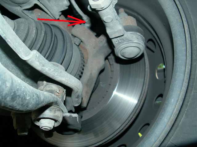

Najprościej sprawdzisz na zwrotnicy przedniego koła. Jeżeli będzie tam czujnik oznaczony strzałką, to ABS masz, tylko być może nie działa. Jeżeli nie masz czujników przy żadnym z 4-ch kół to zostałeś nabity w ABSa ;)

lub prosciej, jesli nie swieci sie na desce lampka ABS to po prostu go nie masz, u mnie jak padl czujnik jeden to od razu zapalila sie kontrolka i nie dzialal caly uklad :)
