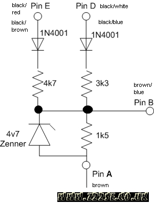

mialem problemy z EGRem (silnik f8q632, pompa lucas)... po przeczyszeniu nie było problemow ale po przejechaniu ~60kkm znowu sie zaczelo wiec teraz EGR zostal rozpolowiony, czesc mechaniczna zostala w srodku w pozycji zamknietej a czesc elektroniczna byla przykrecona z boku na 1 srubie i podlaczona aby nie swiecila kontrolka. Problem polega na tym ze po jakims czasie mocowanie sie urwalo :( wiec odpialem to teraz i kontrolka sie znowu swieci. Na razie nie mam pomyslu jak to zamocowac i gdzie... wiec szukam innego rozwiazania
Czy udalo sie moze komus oszukac komputer i podpiac w kostke cos aby ta kontrolka zgasla? Ewentulanie czy probowal ktos moze wylaczyc EGR w ustawieniach UCH?(da sie to w ogole zrobic?)

u mnie jest tak, jak ta cześć zewnętrza jest podpięta to kontrolka od bloku silnika gaśnie po przejechaniu ok 80-90km. Jak odepnę to zapala się po przejechaniu ok 15-20km. Ta półówka EGR jest dosyć ciężka i niestety jedna śruba nie dała rady tego utrzymać, za duże drgania chyba...teraz myślę aby wstawić tam kawałek blachy, zamocować na 3 śrubach od EGR i z boku do tego przymocować tą część elektroniczną EGR...
na jakimś forum hiszpańskim znalazłem coś że można spiąć pin 2 i 6 z wtyczki ale było to w jednym poście i nie potwierdzone w ogóle więc na razie dałem sobie spokój

na brytyjskim forum opla znalazlem schemat układu jaki montują do silników aby ecu myślał że EGR jest podłączony, info tutaj http://www.z22se.co.uk/forum/viewtopic.php?f=86&t=5891&start=100
dla clio rozpiska wygląda tak (schemat w załączniku)
CLIO - EGR cheater
pin 1 - not used ground
pin 2 - PIN D (blue) +5v pot
pin 4 - PIN A (white) ground pot
pin 5 - PIN E (red) power supply 12V
pin 6 - PIN B (yellow) wiper signal(output)
założyłem i działa, kontrolka zgasła po przejechaniu ~90km - czyli tak samo jak po podłączeniu sprawnego EGR-a... dla zainteresowanych - specyfikacja zaworów ze strony producenta do znalezienia tutaj http://www.ms-motor-service.com/ximages/PG_SI_0085_EN_WEB.pdf ... ja miałem zawór o nr 7.22818.02
