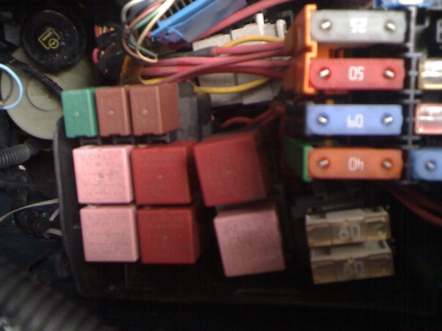

Wszystko cacy tylko światła zapalają się po włączeniu zapłonu, gdyż nie mogę znaleźć przewodu na którym pojawia się napięcie po odpaleniu silnika, układ mam na jednym przekaźniku i potrzebuję go wysterować po odpaleniu silnika, macie jakieś sugestie?

Pompa wspomagania.

Czyli należy szukać w przekaźnikach w komorze silnika

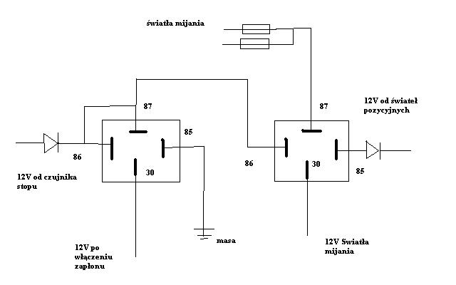

Zrobiłem załączanie świateł mijania przednich przez czujnik stopu, po zapalenia samochodu i wciśnięciu pedału stopu zapalają się światełka, dioda od czujmnika stopu zapobiega ciągłemu świeceniu stopu, drugą musiałem dać gdyż po włączeniu postojówek robiła sie choinka w zegarach. Światła dzienne wyłączają się po wyłączeniu zapłonu lub po włączeniu postojówek lub świateł mijania fabrycznym przełącznikiem.
Na szybko zrobiłem schemat (nie pamietam czy dobrze oznaczyłem diody)
wiatła dzienne schemat.JPG (18.23 KiB) Przeglądane 244 razy
