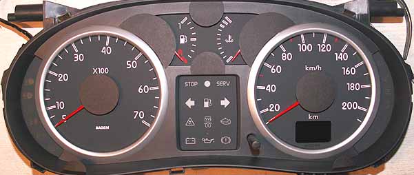

Koledzy proszę co to za kontrolka i od czego jest odpowiedzialna?Mam kongoo 1.9D D65 z 1998 r a ta kontrolka zanajduje się na kontrolką świec żarowych lekko w prawo jest kwadratowa świeci na pomarańczowo a w środku jest narysowana jaby spiralka tylko w poprzek i jest kanciasta.Problem tkwi w tym że zawsze szybko gasła po odpaleniu silknika,Dzisiaj zaobserwowałem po pracy że po odpaleniu świeciła dość długo około 3,4 minut a zawsze gasła odrazu nawet przy większych mrozachTo samo się działo jak odpalałem auto nagrzane po krótkim postoju tylko z tym ze gasła trochę szybciej.Dodam że w dniu wczorajszym wymieniłem świece żarowe.

Postprzez Lucass czwartek, 7 stycznia 2010, 19:30
Kontrolka świec żarowych.
Coś spaściłeś :)

Postprzez Jarson czwartek, 7 stycznia 2010, 20:16
Kolego lucas kontrolka świec żarowych to wiem jak wygląda a to jest jakaś dziwna kontrolka przepisze z instrukcji obsługi po niemiecku i może to coś da do myślenia!

Re: Co to za kontrolka?
Postprzez Lucass czwartek, 7 stycznia 2010, 20:32
Pewnie usterka elektroniki. Na mojej desce te dwa symbole są na jednej kontrolce.

Postprzez Jarson czwartek, 7 stycznia 2010, 21:57
Właśnie masz racje przetłumaczyłem z instrukcji i jest to odpowiedzialne za elektronikę,wtryski.Niestety mój kangórek "zasłab" całkiem jutro bedę patrzył co się stało jak pisałem zmieniałem świece żarowe i właśnie je podejrzewam za spowodowanie usterki, musiało dojść do jakiegoś zwarcia wypalił mi sie bezpecznik 70A który znajduje się w skrzynce bezpiecznikowej po maską dziwne bo nie spalił się tylko go po prostu stopiło.Jak dojde co było przyczyną to dam jutro znać.Dobrze że pod ręką mam szrot z częściami do francuzów :D
Postprzez Lucass piątek, 8 stycznia 2010, 09:24
To bezpiecznik świec.

Postprzez Jarson piątek, 8 stycznia 2010, 12:53
Wymieniłem przekaźnik od świec "bezpiecznik" i wszystko wróciło do normy :D Zobaczymy jak na długo mam nadzieje że na baaaardzo długo!!!!
