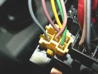

Postprzez Lucass piątek, 15 stycznia 2010, 09:36
A że tak z głupia spytam - podpiąłeś wszystkie kostki?
Bo tylko duże ISO (czyli ta czarna prostokątna) to nie wszystko.
Jest jeszcze taka mała żółta (mini ISO) właśnie do wyświetlacza. Jak nie podepniesz to ani wyświetlacz ani sterowanie zewn nie będzie działać.
Teoretycznie mogą też być spalone żarówki podświetlenia wyświetlacza.
