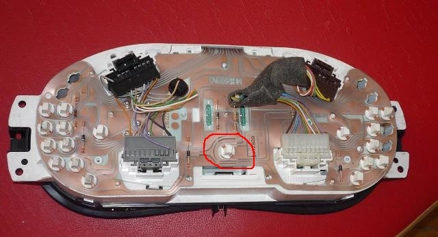

mam otóż taki problem ostatnio sobie jade w nocy kangoorkiem aż tu nagle patrze na licznik w miejsce wyświetlacza gdzie są wyświetlane przejechane km a poniżej zegarek i co widze ciemność widze nie do końca taka ciemność bo coś tam widać ale ledwo ledwo widać jak zawsze ładnie się tam wszystko wyświetlało tak teraz w dzień prawie nic nie widać a w nocy ledwo ledwo.... może miał ktoś z was taki problem ?
Wiecie może jak to naprawić ?

a świeci całą reszta ?
ja stawiam na żaróweczkę - wymień i po problemie...będziesz musiał odkręcić te torx-y co je widzisz wkoło licznika, potem po zdjęciu plastiku będziesz miał zegary przykręcone na 2 torx-y tego samego rozmiaru...odkręcasz je i zegary się wyciąga...która żaróweczka dojdziesz szybko :)

Tak jak pisał Maciek.A zrówka to jest ta.
arówka zegara.jpg (141.56 KiB) Przeglądane 312 razy

Dzięki za podpowiedź, w piątek będe u siebie w miescie to będe miał dostęp do auta to rozbiore to i zobacze a później napiszę czy się udało :)

Ok temat można zamknąć :) Dziś miałem chwileczke i po wymieniałem wiekoszść zaróweczek bo już były w kiepskim stanie i teraz licznik świeci jak nowy :) Dzięki wielkie za pomoc :)
