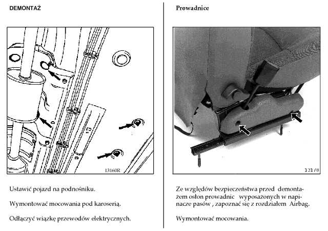

Koledzy, szybkie pytanie...
...chce wyprać podłogę w moim skarbie ale za cholerę nie mogę zlokalizować śrub jak przykręcone są przednie fotele. Czy można je w ogóle wymontować czy są przynitowane?

Postprzez Szumak czwartek, 13 maja 2010, 11:17
Pewnie tak jak na ilustracji:
