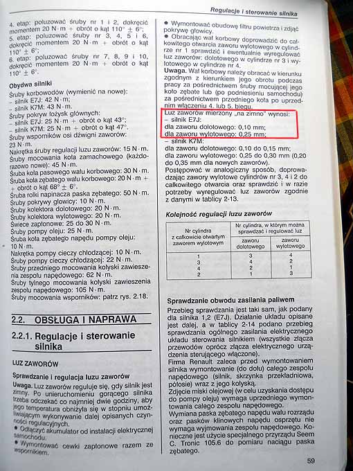

Na zimnym silniku:
Ss. 0,10 mm
Wyd. 0,25 mm
Gaz nie ma znaczenia. Trzeba tylko częściej regulować. Co 10-15 kkm

Głowy swojej nie dam, ale mogę wkleić skan z książki i postawić głowy autorów.
Co do zmiany wartości luzu przy gazie: A jak jeździsz na benzynie bo brakło Ci gazu to co, przestawiasz luz? ;)
Najważniejsze, żeby luz nie był za mały, bo wypali gniazda zaworów. Za duży będzie je klepał. Przy obydwu inne atrakcje w postaci mulenia itp.

Wklej proszę skan dla mnie i potomnych :)
a google przewertowałem .......bez rezultatu.
A z tymi luzami przy gazie wiecie ile legend i pomysłow dlatego pytam.

Postprzez Lucass wtorek, 27 lipca 2010, 11:00
Voila niewierny Tomaszu
