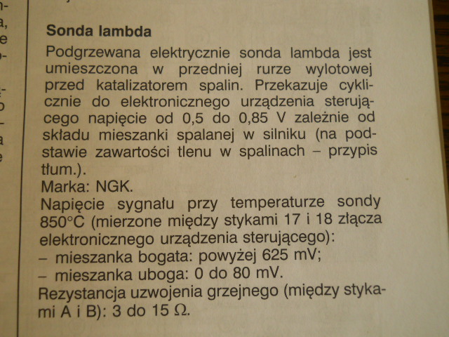

instrukcja napisał(a):Podgrzewana elektrycznie sonda lambda jest umieszczona w przedniej rurze wylotowej przed katalizatorem spalin. Przekazuje cyklicznie do ECU napięcie od 0,5 do 0,85 V zależnie od składu mieszanki spalanej w silniku na podstawie zawartości tlenu w spalinach.
Napięcie sygnału przy temperaturze sondy 850*C mierzone między stykami 17 i 18 ECU:
- mieszanka bogata - powyżej 625 mV
- mieszanka uboga - 0 - 80 mV
Rezystancja uzwojenia grzejnego między stykami A i B: 3-15 Ohm

fajnie miec taką instrukcję - można spytać co to za książka?
Czy ta ksiazka mówi cos na temat drugiej sondy lambda??? Na komputerze ta druga sonda pokazuje permanentne 0.410V
Pytanie czy skoczki w ogóle ją mają (tak wiem - trzeba wejść pod auto tylko akurat dziś napi... nie leje)
I się jeszce upewnię - ta wartość pierwsza to chyba 0.05V a nie 0.5?

Co do tego 0,5 czy 0,05 V też mam wątpliwości, ale analogiczne wartości są przy opisie silnika 1,2. Podwójna pomyłka? :? :roll:
