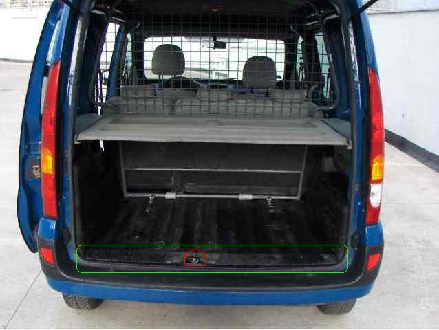

Witam Kangooro Maniaków! jako że obecnie kangoo to moje jedyne auto fajnie by bylo jak byl by cichy ;), wymieniłem amortyzatory i jest duuuzo ciszej ;) teraz pozostało jeszcze jedno, skrzypi, trzeszczy tylna klapa w czasie jazdy :) wie ktos jak temu zapobiec? mam wersje 5 osobowa, z tylna polka itp, ale trzeszczy klapa, pomoze ktos? :mrgreen:

Prawdopodobnie zamek jest za luźny.
Trzeba po otwarciu klapy odkręcić plastikową listwę, pod którą są śruby mocujące "ucho" zamka i to ucho wyregulować.

Dziękuje za szybką odpowiedz :) odkrecilem listwe, i nie wiem co sie w nim reguluje :) dokręcone jest, jest ono ruchome góra - dól, ale nie jest to sprężyste ani nic, luźno lata sobie, są tam jakieś plastikowe elementy które można poduszyć, ale nie ma to wpływu na całość.

No i to ucho właśnie jest przykręcone do podłogi torxami. Trzeba je poluzować, delikatnie cofnąć ucho w kierunku środka samochodu i dokręcić spowrotem torxy. Parę prób dopasowujących i powinno być ok.

Lucass wytłumaczył w najprostszy możliwy sposób, także zastosuj się do wskazówek. Odkręcasz listwę (zielony) i dobierasz się do haczyka (czerwony). Regulacja na zasadzie cofnięcia haczyka.
