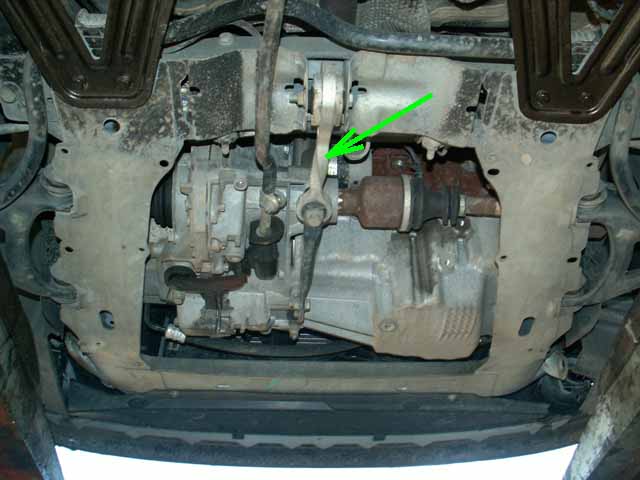

Postprzez albertalbert czwartek, 29 listopada 2012, 20:43
witaj,
Ten łącznik koło zielonej strzałki - tak wymieniany na nowy - bez zmian. Masz może zdjęcie gdzie jest ta trzecia poduszka ze zdjęcia? U mnie podobno są tylko dodatkowe dwie ale te widziane od góry blisko mocować amortyzatorów. DO kolegi Branio napisałem na priv ale jak na razie bez odpowiedzi.
Dzisiaj zaglądnąłem do innego mechanika ale tez nie jest przekonany wsiadając pierwszy raz do auta, a i droga była średnia i rozpędzić się nie miał gdzie. Zasugerował wjazd na podnośnik w przyszłym tyg, może wyjdzie coś w okolicy półosi lub gdziekolwiek indziej ,zakładając że skrzynia teraz tak dobrze i ciasno pracuje ,że wyszły inne luzy. Zasugerował tez ,że skrzynia JC5 126 to jedno ,ale jest jeszcze jakiś inny numer, który może wprowadzać różnice. Jedyna różnica jaką znalazłem do tej pory to to, że ciężko mi auto rozpędzić do 160km/h ,a na starej z wiaterkiem i z górki szedł 175 ( licznik tak pokazywał) bo GPS ciut mniej.
