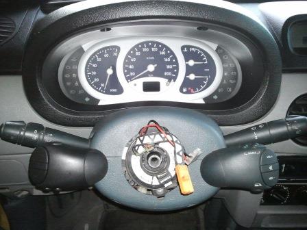

Gdybyście mieli możliwość założenia drugiego pilota pod kierownicę z lewej strony to co chcielibyście żeby tam było?
Było by sześć możliwości do wykorzystania. Mnie coś dzisiaj naszło i tak główkuję co by tam można było podpiąć. Sterowanie oczywiście poprzez przekaźniki. Mnie tak napadło na zasterowanie machnięciem wycieraczki przedniej i tylnej.

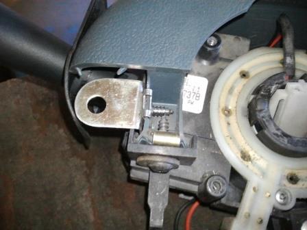

Drugi pilot w trakcie prac :) Środek przerobiony do zasterowania przekaźników. Jutro jak będę miał troszkę luzu to wezmę się za przymiarki z przymocowaniem do pająka, bo i tak muszę sobie przeczyścić przełączniki. Ciekawe co z tego wyjdzie :)

Musicie mi uwierzyć na słowo, że działa :P
Sterowanie na przyciskach głośności jednym przetarciem wycieraczki przedniej lub tylnej.
Jednak nie podłączałem osobnych przekaźników. Przyciski załączają jedynie cewki fabrycznych przekaźników wycieraczek czyli jest tam znikomy prąd. Nawet oporność styków węglowych w pilocie nie ma wpływu na przepływ prądu, także nie było konieczności montowania mikrostyków tak jak to miało miejsce w mojej przeróbce pilota do sterowania radia.
Manetka od świateł w trakcie przełączania krótkie/długie schodzi się na styk z pilotem.
Mocowanie pilota do osłony kierownicy górnej.
