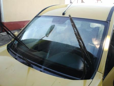

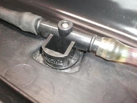

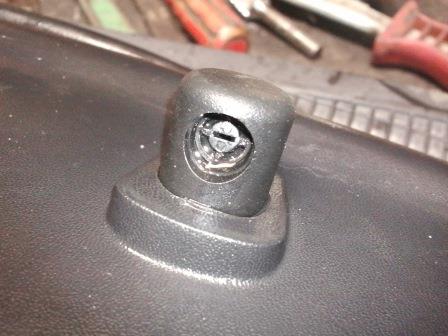

Nowa modyfikacja :)
Potrzebujemy:
- komplet dysz do opla insignii - w salonie 25 zł/2 szt.
- wiertło 15.5 mm.
- ewentualnie klej na gorąco.
Wyciągamy podszybie, wyciągamy stare dysze. Rozwiercamy dziury i wkładamy na wcisk nowe dysze od dołu podszybia i gotowe :)
Trzeba tylko kluczyk sobie dorobić. Ja zrobiłem z rurki miedzianej o średnicy 6 mm. Naciąć na krzyż i najlepiej przed wmontowaniem dysz ustawić je maksymalnie do góry.
Jeśli dziura na dysze będzie ciasna to nie trzeba nic kleić, ale dla pewności dałem trochę kleju na gorąco. Przed ewentualnym klejeniem, włożyć podszybie do auta i skorygować ustawienie boczne.
Jedyny problem to wiertło. Zwykłe wiertarki mają uchwyt do 13 mm. Ja mam wiertło podtoczone, także nie miałem problemu, ale zawsze można wypiłować.
Rozprysk na zdjęciu wydaję się być dziwny, ale to tylko telefon. Rzut płynu jest bardzo fajny. Sprawdzałem przy prędkości 70 km/h i jest fajna równa mgiełka.
Osoba w kangurze to nie ja :)

A ja się zastanawiałem nad oplowskimi ale ostatecznie założyłem z puga308 i teraz po obejrzeniu Twoich żałuję :o

Pokaż swoje :)
Ale jak tak patrzę na te z peugeota to nic straconego :)

Niby tak ale dopiero może z 2 tygodnie jak je założyłem, poza tym nie jest źle, po prostu te co Ty założyłeś leją lepiej :D
Ale jak nie sprzedam kangura to może na wiosnę pomyślę.

Elegancko się prezentuję , pomysł i wykonanie pierwsza klasa
