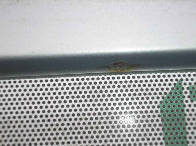

Umyłem , a mogłem nie myć. Szlag mnie trafił. Na klapie między trzecim światłem stop a szybą pojawiły się bąble i rdza.
Dwa lata niecałe a trantitle już go wdupiają.

Okazało się po bardzo dokładnych oględzinach że prawdopodobnie winny jest gość od reklamy.
Na tylnej szybie mam reklamę z folii, jak gość obcinał nadmiar nożykiem jechał po krawędzi szyby i ostrzem po lakierze.
Żeby nie stracić gwarancji na blachę nie zgłaszam tego. Jadę do znajomego lakiernika, będzie musiał wyciąć szybę, wyczyścić i pomalować klapę(przy okazji kiedyś przy podpinaniu przyczepy zrobiła się rysa koło tablicy rejestracyjnej).
Gość od reklamy się wypiera.(Niejedno auto już oklejał). Pozdrawiam

No fajno, ale tak czy tak ocynk nie powinien tak rdzewieć.

Już nie raz takich "speców" od cięcia nożykiem widziałem :) Można nawet wycinać folię na lakierze, o ile robi się to umiejętnie i odpowiednio delikatnie.
Masz może fotki jak to wygląda?

No dobra - nie rdzewieje ale i tak tandeta.

Postprzez sevroll środa, 17 marca 2010, 12:49
Fotki

Strasznie brzydko wyciete, ja bym nie zapłacił za taką robotę. A za tą rdzę to reklamacyjka i niech ten od reklamy płaci za remont samochodu.
