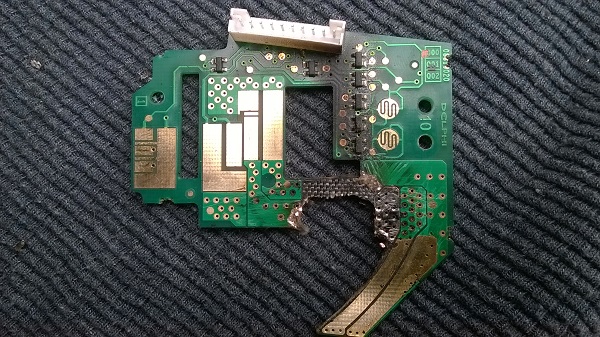

Panowie ja jak zwykle drążę temat przełącznika i po rozebraniu go na części pierwsze ukazał mi się taki oto obrazek.
Teraz zaczynam analizować jak przebiegają ścieżki tego ustrojstwa o może uda mi się coś działać w tym temacie.
Jeżeli ma ktoś już jakieś doświadczenia w tym temacie to proszę śmiało pisać. W miarę możliwości stworzy się manuala
jak w takim przypadku sobie poradzić i jak zadziałać.

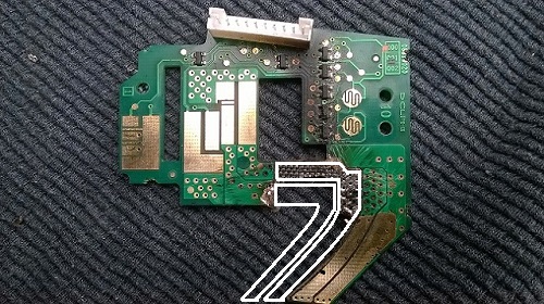

Na zdjęciu musiałem niestety wyciąć co nieco żeby to chociaż w części działało. Na dzień dzisiejszy nie mam
spryskiwacza i klaksonu. Klakson nieraz potrzebny, ale bez spryskiwacza to już jazda bez trzymanki. :D

Postprzez ruto25 wtorek, 14 kwietnia 2015, 19:57
Zdjęcie z prawdopodobnym przebiegiem ścieżek.
Zdjęcie po wycięciu tego i owego.
Po wycięciu.
Prawdopodobny przebieg ścieżek

Nieprawdopodobne, żeby laminat tak się spalił :shock: .
