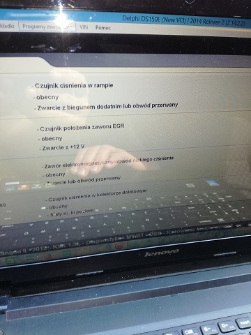

Po przekręceniu kluczyka słychać pyknięcie w przekaźnikach i koniec.
Po podłączeniu laptopa wyszły takie błędy
Możecie coś poradzić ?bo już mi ręce opadają.

Ja miałem zwarcie przewodów od klemy aku... Tyle, że u mnie działał po wyjęciu kluczyka :) i musiałem wyłączać silnik czujnikiem uderzeniowym... Może Ci wyskoczył?
