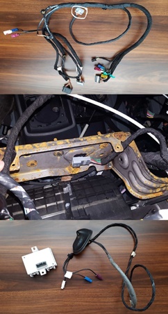

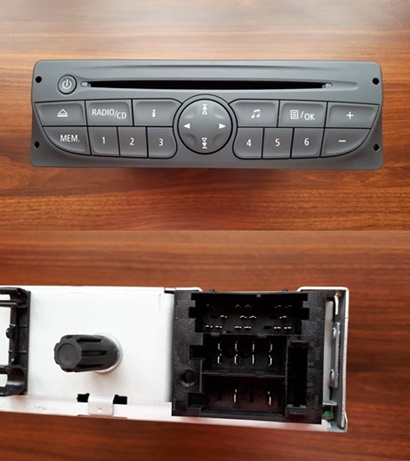

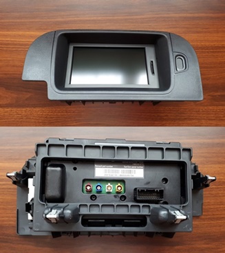

Witam przepraszam że podepnę się do tematu fabrycznej nawigacji w kangoo 2,właśnie kupiłem zestaw do montażu który się składa z wiązki elektrycznej,anteny,modułu bic,
wyświetlacza i radia.Pytanie jest jedno czy ktoś już zamontował sobie nawigację fabryczną i wie co gdzie podłączyć,z wstępnego podłączenia zostaje mi jedna kostka szara
która powinna być wpięta w główną wiązkę kokpitu,ja jeszcze nie rozbierałem kokpitu i nie wiem czy w moim kangoo z zwykłym wyświetlaczem mam to złącze żeby wpiąć tą
szarą kostkę,załączam zdjęcia co posiadam jeżeli ktoś by wiedział jak to podłączyć był bym wdzięczny za podpowiedź.

Postprzez roman123456 poniedziałek, 28 stycznia 2019, 13:48
KRISKMY napisał(a):Witam przepraszam że podepnę się do tematu fabrycznej nawigacji w kangoo 2,właśnie kupiłem zestaw do montażu który się składa z wiązki elektrycznej,anteny,modułu bic,
